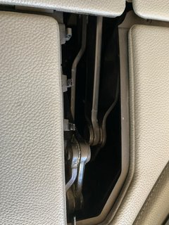

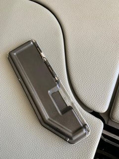

Ciao amici, vi ringrazio per gli apprezzamenti, mi sono arrivati i flap con le cerniere in ottone, ma notando delle differenze estetiche ho preferito lasciare gli originali. Anche se hanno la prima cerniera rotta sono comunque ben fissati. Ho rimontato tutto e provato, funziona bene e la riparazione risulta solida. Oggi essendo di giro mi sono fermato in officina Mercedes per chiedere per curiosita se era disponibile il ricambio e una quotazione, non ci credeva neanche il magazziniere. Non so se ha sbagliato qualcosa sul video del pc c'era scritto 1600 euro meglio aver riparato

Bravissimo. Non essendo ancora arrivato ad avere il problema, mi stavo chiedendo se una spruzzata di WD40 all'interno delle cerniere potesse mantenere un po' più lubrificato il movimento e farlo durare un po' di più.
- alek3
- Socio MBCI
- Messaggi: 358
- Iscritto il: gio nov 27, 2014 3:50 pm
- Auto guidata: SL 350 (R230)
Slk 230 Kompressor (R170) - Località: Prov. di Verona
Salve, il problema è che la plastica col tempo e col sole perde la sua elasticita. Senz'altro lubrificando male non gli fa, ma usando un prodotto compatibile. Il wd40 credo non sia molto indicato. Io uso il lubrificante mercedes quello specifico per le guarnizioni del tetto vario, ma non so se sbaglio, perche alcuni mi dicono che anche gli spray con base siliconica non fanno molto bene.
