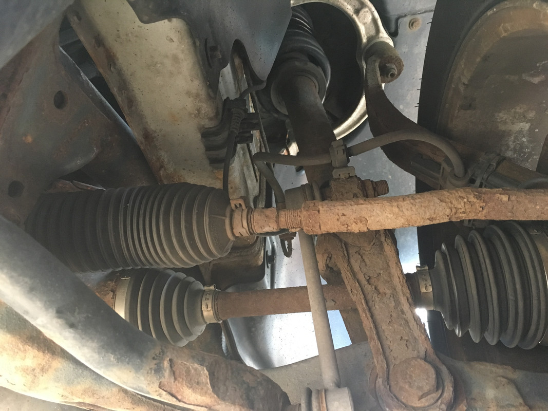

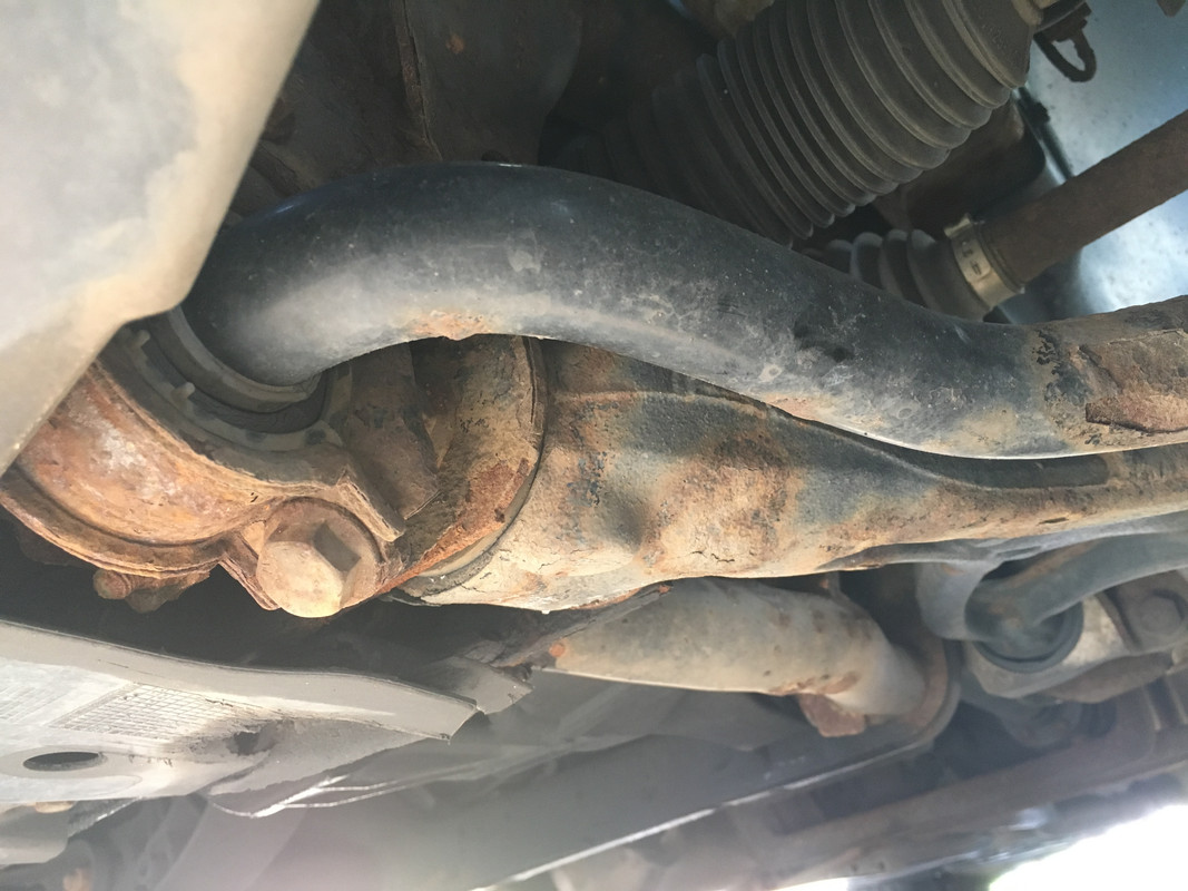

Cambiato gomme oggi e controllato meglio L orrore sottoscocca

ven mag 17, 2019 6:34 pm
Cavoli sembra che è stata in un canale e lasciata un paio di anni!

Località: Pescara
ven mag 17, 2019 6:37 pm
Mio dio...la mia a confronto sembra vergine..
Peró a 5000 euro non potevi pretendere altro..

ven mag 17, 2019 7:45 pm
Qualità tedesca :)
Eppure dal reparto sospensioni non ci sono problemi e tutto funziona come dovrebbe.
Gli ammo sono un poco scarichi e lo si avverte bene nelle curve prese con allegria però il confort sospensivo è eccellente, saranno i gommoni sui cerchietti :) ma divora tutto senza scossoni.
Appena avrò tempo mi metto a togliere ruggine e riverniciare

ven mag 17, 2019 8:25 pm
L’hanno tenuta sotto sale per qualche mese?

ven mag 17, 2019 9:05 pm
Si, pensavano fosse un prosciutto.
