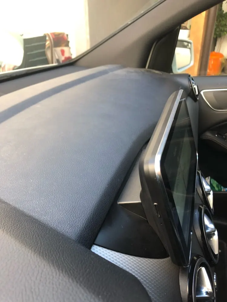

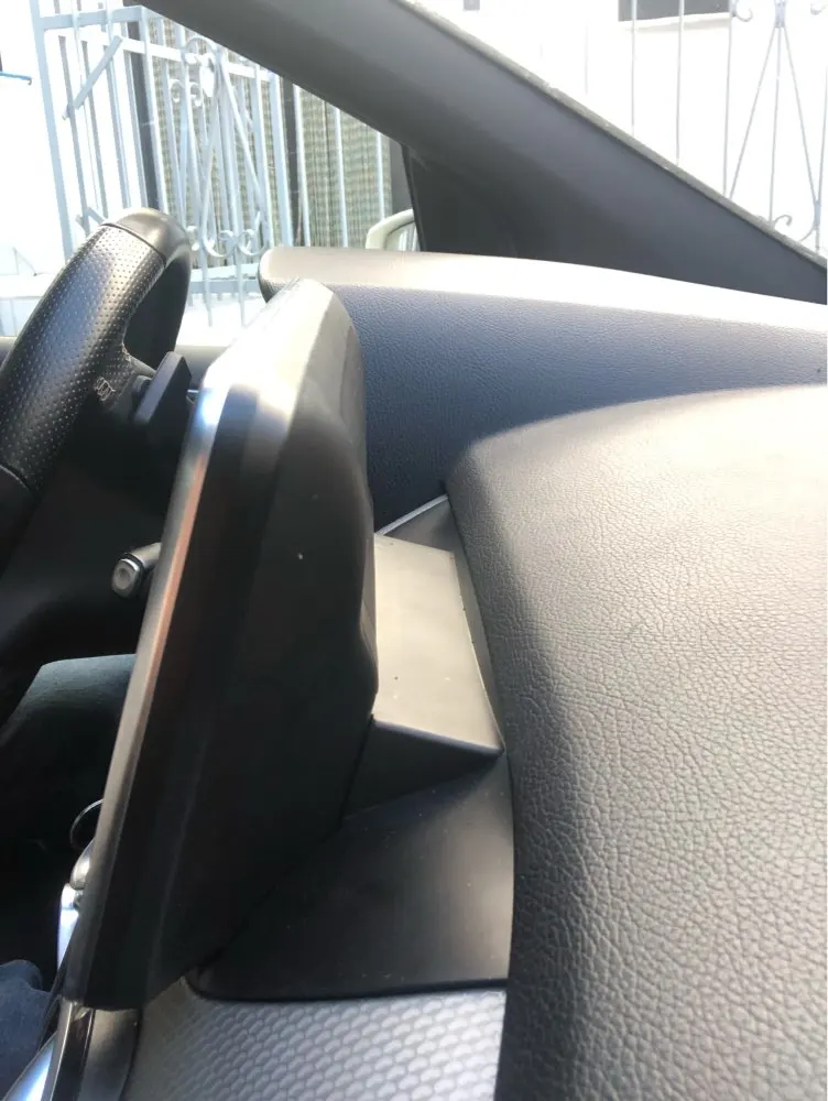

Un saluto a tutti,
da poco ho sostituito lo schermo aftmarket da 10,25 della mia B 180 premium (anno 2013) con il nuovo da 9,33 touch con sistema operativo Android 7.1.2, sempre della stessa azienda "Winca Factory Store su Aliexpress"
Il nuovo display da 9,33 pollici ha una diagonale di visione (da acceso) di circa 23,7 cm. vedi foto allegate
Staffa dedicata per la B, veramente fatta a perfezione
Risoluzione 1280x640 pixel e aggiunge funzionalità di touch-screen capacitivo non presenti nel display originale Mercedes.

La mia B è stata prodotta nel 2013 e monta l'Audio 20cd NTG 4.5 navigatore Beker Map Pilot di serie. Schermo originale da 5.8".
Il display è possibile montarlo comunque anche su queste vetture:
NTG. 4.5/4.7/5.0
Classe A W176
Classe B W246
CLA X117 / C117
GLA X156
Classe C
GLC
Il display deve essere ordinato specificando il modello di auto, il tipo di firmware (NTG) presente nella vettura, le dimensioni dello schermo originale, il sistema audio installato, la presenza di retrocamera di serie etc. etc.
Il venditore si è dimostrato sempre presente e attento sia prima che dopo l'acquisto. Lo sto utilizzando da pochi giorni ma posso dire che ne vale assolutamente la pena, sia per estetica/dimensioni del display che soprattutto per le funzionalità aggiuntive, davvero infinite.
Il prezzo può variare dai 400/430€ circa (eventuali spese doganali escluse). Per prezzo e disponibilità consiglio di contattare direttamente l'azienda Winca Factory Store su Aliexpress, rispondono sempre velocemente, anche su wechat se necessario.
-INSTALLAZIONE:
Effettuata personalmente. In ogni caso è tutto Plug&Play, serve principalmente manualità ed esperienza per rimuovere le due bocchette laterali dell'aria sopra l'Audio20 (non quella al centro) e il cassetto portaoggetti davanti al passeggero.
