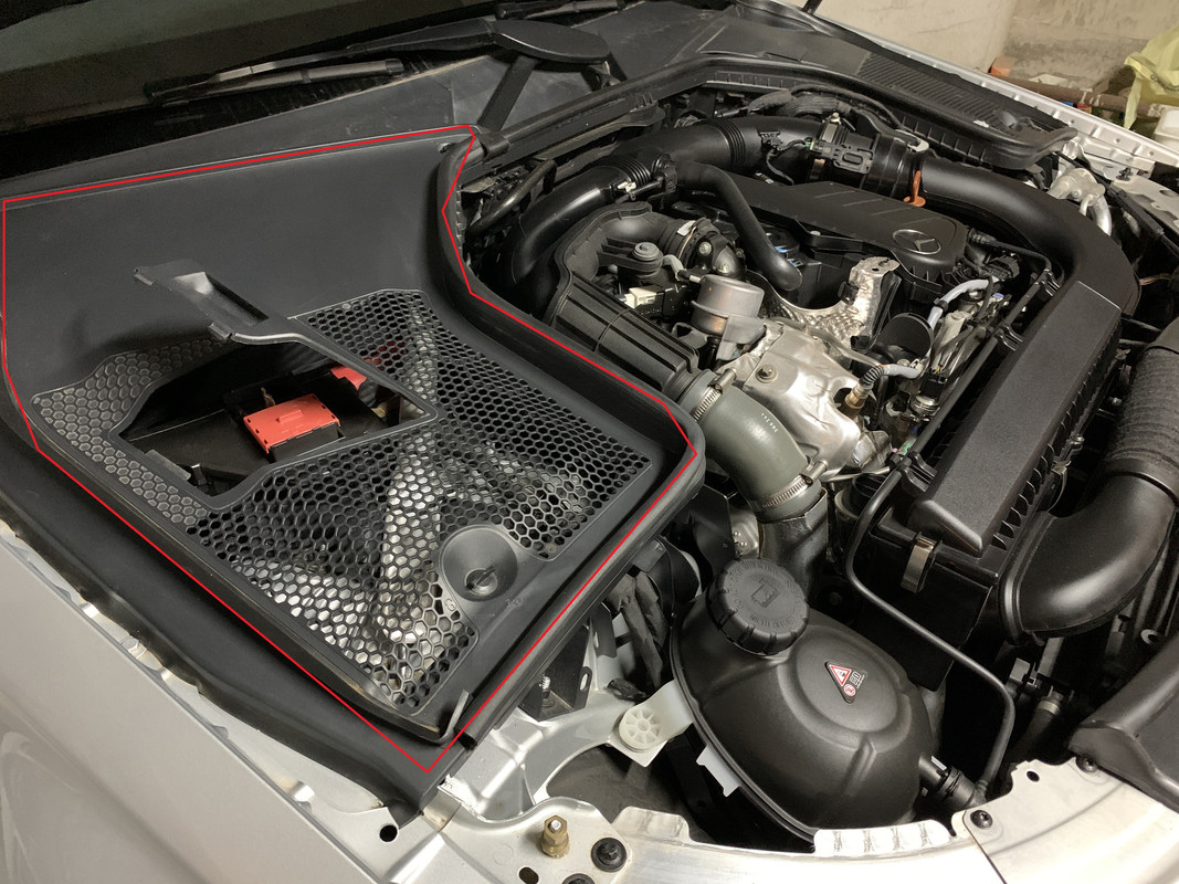

Buonasera Club
Come da titolo, vorrei delucidazioni sul collegamento dei cavi del mantenitore di carica (Noco Genius G3500).
Siccome il morsetto rosso posso agevolmente collegarlo al prolungamento del polo + (coperto dallo sportellino scorrevole rosso), vorrei sapere un punto alternativo (al polo - della batteria) sul quale posso collegare il morsetto Nero del mantenitore di carica, in quanto vorrei evitare di rimuovere ogni volta il pannello di plastica (nella foto contornato con linea rossa) che copre la batteria. Per sentito dire "scegli un punto metallico" è quello più in voga, ma vorrei un'indicazione più precisa e "sicura".

Buonasera,il negativo rapido è quel bulloncino dorato ubicato appena sotto la guarnizione,lo si vede bene anche nella foto
